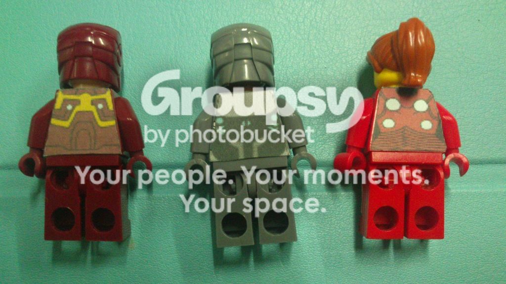

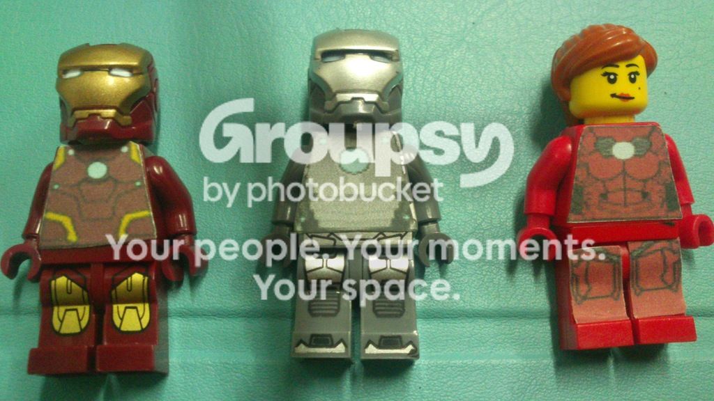

ผมก็เคยทำแบบนั้นละครับ เป็นวิธีที่ดีสุดแล้ว แต่คือผมอยากได้พาร์ทสีใหม่อะครับ (อันนี้ลืมบอกตอนตั้งกระทู้  :-[ ) คือผมจะทำตัว Minifig ให้เป็นสีส้ม ถ้าปริ้นแปะคงไม่เนียน เลยมาลองหาวิธีเพ้นดูน่ะครับ อันนี้คือรูปที่ปริ้นแปะ เป็น Iron Man Bleeding Edge , Superior Iron Man , Rescue (ซ้ายไปขวา)

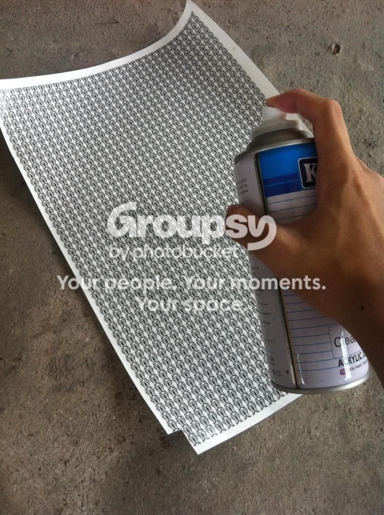

เคยทำไปบ้างแล้วครับ ถ้าจะใช้สีผมแนะนำ พวกปากกาเพ้นครับ ก่อนจะเพ้นจะทำอะไรให้เอานิตโตแปะก่อนตรงจุดที่ไม่อยากให้โดนนะครับงานไม่เนียนก็ไม่สวยอีก แล้วก็เคลือบเคลีย  แต่การcustom คือที่ผมบอกไปไม่เหมาะกับการวาดลงไป ส่วนของ torso นะครับ ส่วนใหญ่ผมจะใช้การปริ้น sticker หรือ decal น้ำมาแปะมากกว่าครับ แล้วก็เครื่องปริ้นต้องเลเซอร์นะครับ ไม่ใช่ inkjet ภาพมันแตก ไฟล์ภาพก็ต้องชัดด้วยครับ
แต่ก็คงไม่ปเ็นปัญกาครับ ถ้าเอาไฟล์ภาพไปลง ai แล้วนั่งดราฟ คงไม่ยากหรอกครับ แล้วเซฟเป็น PDF กดปริ้น!!

ผมทำแล้วไม่ได้เคลือบแฮะ + ผมใช้กระดาษสติ๊กเกอร์ครับ แต่เครื่องปริ้นที่บ้านมันเน้นใช้พิมพ์งาน รูปที่เป็น Minifig Iron Man นี้ ผมปรับให้คุณภาพดีสุดละ ได้แค่นี้เอง  :-[

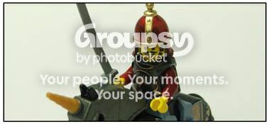

ผมเคยใช้ สี Gundam Maker ครับ ก็ติดดีทีเดียว
เสียดายรูปที่เคยอัพโหลดไว้ ในเวปฝากไฟล์รูปมันหายไปหมดแล้ว เลยไม่มีตัวอย่างให้ดู
แถม ฟิกที่เคยทำเอาไว้ ก็สูญหายในตอนที่ย้ายบ้านใหม่ ไม่มีให้ถ่ายรูปลงใหม่แล้วซ่ะด้วย..  :'(
ว่าแล้วก็ทดสอบลงรูปจาก FaceBook ซ่ะหน่อย..
อ้าว..ไม่ได้แฮะ..  :(
ลองของ Photobucket หน่อย
พาร์ทที่ผมลงสีของ GundamMarker คือหมวกของฟิกนั่นล่ะครับ อันนี้ยังไม่ได้พ่นเคลียร์เงาใส่ เลยยังดูด้านๆหน่อย
