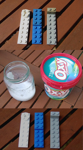

วิธีการช่วยกำจัดหรือลดความเหลืองของพลาสติกที่เค้าสรุปกันได้ก็คือการเอาไปแช่ใน hydrogen peroxide ผสมกับ Oxy ซึ่งเป็นน้ำยาช่วยเพิ่มพลังซักประมาณนั้น (Laundry Booster) ไม่แน่ใจว่าเมืองไทยมีขายหรือเปล่า แต่เห็นมียี่ห้อ Tesco อยู่ ใครไปเทสโก้ โลตัส - Tesco Lotus ลองดูให้หน่อยว่ามีขายหรือเปล่า
จริงๆ แล้วใน Oxy ไม่ได้มีผลมากมาย แต่เป็นสารเคมีใน Oxy ที่ชื่อว่า TAED (tetra acetyl ethylene diamine) ต่างหากที่ช่วยเพิ่มประสิทธิภาพให้กับการกำจัดความเหลืองของพลาสติก
สำหรับส่วนผสมของที่เหมาะสมที่สุดที่จะช่วยกำจัดหรือลดความเหลืองของพลาสติกมีดังนี้
1. Hydrogen peroxide ที่เข้มข้นที่สุดที่สามารถเอามือจุ่มลงไปได้ (แต่เหมือนเคยอ่านเจอบางคนบอกเอาที่ความเข้มข้น 3% ก็พอแล้ว)
2. แสงยูวี หรือแสงอาทิตย์นั่นแหละ หรือจะให้หลอดไฟที่เป็นแสงยูวีก็ได้ (บางคนอาจจะงงเอาไว้ทำอะไรวะ เดี๋ยวรออ่านต่อไปก่อน)
3. ผสม Oxy ลงไปประมาณประมาณ 1/4 ช้อนชาต่อแกลลอน (ใครช่วยแปลงหน่วยเป็นลิตรให้ที)
เอาชิ้นส่วนพลาสิตกที่เหลืองมาแช่หรือจุ่มในน้ำยาที่ผสมตามขั้นตอนข้างต้นประมาณ 6-8 ชั่วโมงโดยประมาณ และตั้งไว้ให้แสงอาทิตย์ส่องถึงด้วย (เห็นบางคนบ้าขนาดต้องให้แสงตกกระทบพลาสติกเท่าๆ กัน เพราะเดี๋ยวไอ้สีเหลืองที่ออกมันจะไม่เท่ากันอีก อ่านดูแล้วก็ขำนึกในใจฝรั่งมันก็บ้าเหมือนกันนี่หว่า)
ถ้าพลาสติกมันเหลืองมากก็อาจจะต้องแช่ไว้นานกว่านั้น อาจจะ 1-2 วัน แต่จำไว้อย่างว่าน้ำยาที่ผสมไว้จะอยู่ได้แค่ 4 วันเท่านั้น หลังจากนั้น peroxide จะหมดสภาพ
จริงๆ มีคนลองเอาไปผสมกับ Xanthan Gum (ไม่รู้เหมือนกันว่ามันคืออะไร) แล้วเอามาทำเป็นเจลและเอามาทาแทน ซึ่งช่วยประหยัดน้ำยาไปได้มาก แต่วิธีนี้คงทำไม่ได้เพราะไม่รู้ว่าจะหาซื้อ Xanthan Gum ได้จากไหน
มีบางคนลองเอา hydrogen peroxide ผสมกับ powdered hair bleach (คิดว่าคือน้ำยากัดสีผม) ก็ได้ผลคล้ายกับ Oxy แต่จะมีผลข้างเคียงเล็กน้อยกับพวกสี (อาจจะทำให้สีจางลง)
คำเตือน
สำหรับคนที่จะทำและอยู่ในประเทศร้อนเช่นบ้านเรา มีคนทดลองอยู่ในอริโซน่า - Arizona ซึ่งมีอุณหภูมิประมาณ 38C (ใกล้เคียงกับบ้านเรา) ให้ระวังถ้าชิ้นส่วนที่จะทำมีขนาดใหญ่อาจจะเกิดการบิดงอได้ ดังนั้นตรวจสอบอุณหภูมิให้ดีก่อนทำ
สรุปเพิ่มเติม
•   พลาสิตกสีขาวและสีเทาจะเห็นผลดีมากที่สุด ส่วนสีฟ้าอาจจะจางลงเล็กน้อย
•   ใช้เวลาแช่ประมาณ 6 ชั่วโมงกลางแดด
•   ถ้าแช่ทิ้งไว้นานเกินไปอาจจะทำให้สีซีดลงได้
•   ข้อนี้เพิ่มให้เอง ถ้ามีถุงมือยางใส่กันไว้หน่อยก็ดี เพราะเห็นฝรั่งบางคนมันก็ใส่กันไว้เหมือนกัน

รายงานผลการทดลองทางวิทยาศาสตร์ครับ :) :) :)
หลังจากแช่ H2O2 มา 2 วัน (วันแรก แดดไม่ค่อยมี ตามที่รายงานไปเมื่อวานแล้ว แต่วันนี้ซึ่งเป็นวันที่ 2 แดดจ้าใช้ได้)
เอามาล้างน้ำ เช็ดแห้ง แล้วเปรียบเทียบกับ Brick ที่ไม่ได้แช่ H202 (ดูรูปประกอบครับ)
A  คือ Tile 1x4 ใหม่เอี่ยม ขาวจั๊วะ
1  คือ  Brick ทีแช่ H2O2 มา 2 วัน
2  คือ  Brick แบบเดียวกับ 1 ที่ยังไม่ได้แช่
สรุปผล ถือว่าทำให้ขาวขึ้นครับ แต่ไม่ได้ขาวเหมือนใหม่ซะทีเดียว ต้องโดน UV จากแดด และอาจต้องใช้เวลาค่อนข้างนาน
(เสียดายไม่ได้ถ่ายรูปก่อนแช่ เก็บไว้ก่อน  :( :( )
นี่คือ H2O2 ที่ใช้ครับ ขวดละ 25 บาท ซื้อจากร้านขายยา
ส่วนที่คุณปอนด์ให้ข้อมูลเพิ่มเกี่ยวกับ Vanish Oxi ผมลองไปดูอุปกรณ์ซักรีด ก็เจอ น้ำยาขจัดคราบสกปรกยี่ห้อ Vanish ขวดสีชมพูม่วง สีคล้ายกับในรูป แต่ดูส่วนประกอบแล้ว มันไม่มี  TAED - Tetra Acetyl Ethylene Diamine ผสมอยู่อ่ะ
แต่ผมก็ลองเอา Vanish นี้ไปผสมน้ำ (ค่อนข้างข้นหน่อย ประมาณ 1 ส่วนต่อ น้ำ 4 ส่วน) แล้วเอา Brick ใส่ลงไป แช่มาประมาณ 1 วัน
ผลคือ Brick สะอาดขึ้นครับ  :) :) แต่สีไม่เปลี่ยนเลย เหมือนเดิมทุกประการ

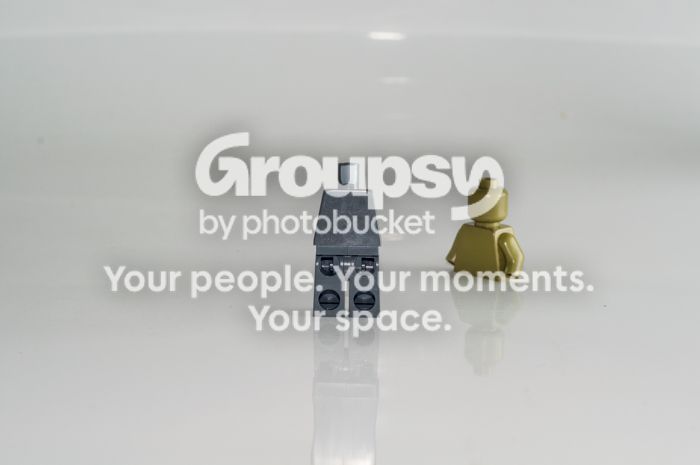

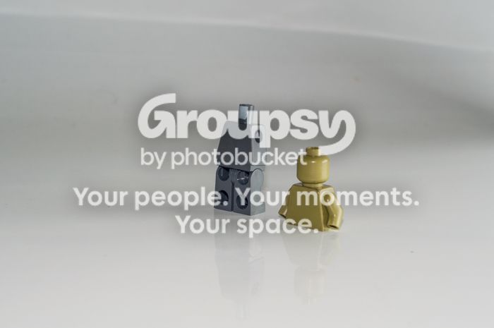

ลบลายสกรีนบนMinifig
หลังจากทดลองแล้วได้ดังนี้ครับ
1 ใช้บัซโซทาทิ้งไว้แล้วขัด หังจากนั้นผมใช้ก้านสำลีที่มีบัซโซขัดออกไม่ยากครับ
2 แช่ด้วย ไฮโดรเจนเปอร์ออกไซด์ ล้างความมันของบัซโซ
3. ผมเอามาล้างน้ำอีกที ผลที่ได้ครับ
ได้เป็นพาร์ทมินิฟิกเรียบๆตามที่ใจอยากเรียบร้อยแล้วครับ

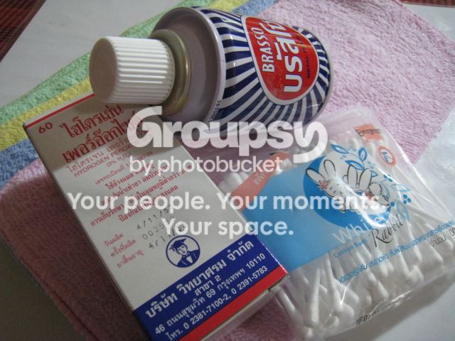

เริ่มต้นจากวัสดุอุปกรณ์ก่อนครับ
ประกอบไปด้วย
1 Brasso (100 ml กระป๋องละประมาณ 89 บาท หาซื้อได้ทั่วไป ผมซื้อใน Tops Supermarket)
2 ไฮโดรเย่นเพอร์อ๊อกไซด์ หาซื้อได้ตามร้านขายยา (ตัวนี้ใช้ฟอกขาวบริกที่โดนแดดเลียจนเหลืองได้ด้วยครับ)
3 สำลีแคะหู จะให้ดีต้องยี่ห้อกระต่ายฟันเหยิน (ล้อเล่น ไม่เกี่ยวครับ :P ยี่ห้อไหนก็ได้ ขอแค่แน่นๆ หน่อย อย่าลุ่ยเป็นพอ)
4 ผ้าขนหนูสะอาด
5 น้ำเปล่า
6 ชามตราไก่ หรือภาชนะอื่นใดก็แล้วแต่ เอาไว้แช่ฟิกตอนล้าง Brasso ออก
7 กรณีที่ทำ masking (ลบเฉพาะส่วน) ก็ต้องใช้พวก scotch tape หรือ masking tape ด้วยครับ

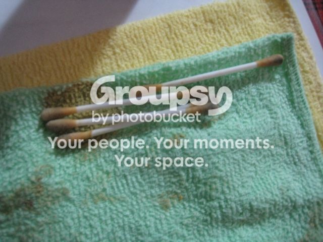

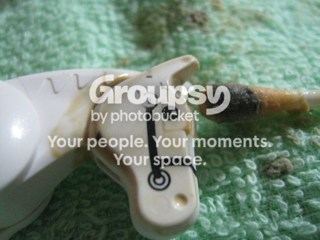

1 เขย่า Brasso ให้ดีก่อนใช้ แล้วเอาสำลีชุบ Brasso ค่อยๆ เช็ดอย่างเย็นใจ
เปิดเพลงใบเตย "เช็ดๆ แล้วทิ้ง เช็ดๆๆ แล้วต้องทิ้ง ..." ฟังไปด้วยจะดีมาก  :P
ควรทำในที่ที่มีแสงสว่าง และอากาศถ่ายเทนะครับ
2 เมื่อเช็ดด้วยสำลีไปซักพัก สีจะค่อยๆ หลุดออก สำลีจะดำปื๋อแทน
เช็ดอย่างใจเย็นไปซักพัก ก็จะลบได้หมดครับ

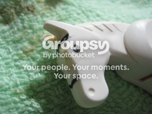

ในรูปนี้ตรงตาม้า ผมทำ masking ด้วย scotch tape เพื่อไม่ให้ตาหายไป
หลังจากเช็ดไปสี่ก้าน ลายไม่พึงประสงค์ก็ออกหมดครับ

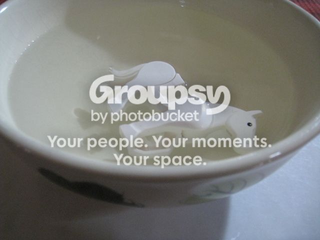

3 นำฟิกที่ลบรอยสักด้วย Brasso แล้ว มาเช็ดด้วยสำลีสะอาด และผ้าขนหนู
ก่อนจะหย่อนลงภาชนะที่ใส่ไฮโดรเย่นเพอร์อ๊อกไซด์ผสมน้ำสะอาด
ผมใช้สัดส่วนประมาณ 1:8
ทิ้งไว้ประมาณครึ่งชั่วโมง(แบบว่าใจร้อนครับ)
ระหว่างรอถ้าเกิดคันหูก็จัดการปั่นซะ ดีกว่าอยู่เปล่าๆ เปิดเพลงน้องจ๊ะฟังคลอไปด้วยก็ได้  :P
4 นำขึ้นมาจากน้ำ เช็ดด้วยผ้าสะอาด เท่านี้ก็เสร็จพิธีครับ

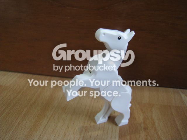

แล้วก็จะได้ฟิกใสๆ ไร้รอยมลทิน

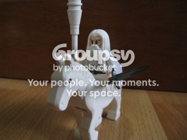

"... แชร์โดว์แฟ็กซ์ ราชันย์แห่งอาชา" ม้าขาวปลอดตลอดตัวที่ไม่ยอมให้ใครขี่
นอกจากพ่อมดขาวแกนดัลฟ์ แถมไม่ยอมให้ใส่อานและบังเ***ยนด้วย ติ๊สสุดๆ :P

ม้าจะหน้ามันครับ กระดาษซับมันคงเอาไม่อยู่
เลยต้องจับไปล้างหน้า ล้างตัวในน้ำผสมไฮโดรเย่นเพอร์อ๊อกไซด์
ล้างมาแล้วก็ดูดีครับ หน้าหายมัน (แต่ไม่ด้านนะ :P)
« แก้ไขครั้งสุดท้าย: 10 มกราคม 2015 / 10:49:01 AM โดย sKKK »

ใช้ paint remover หาได้ตามแผนกขายโมเดลในห้างครับ น่าจะง่ายกว่าขัดด้วยบัซโซครับ
ถ้าจะใช้ painted remover ไม่ควรเช็ดด้วยน้ำตามอีกทีนะครับเพราะมันจะด่างไปเลย
รบกวนถามคุณทศครับ
ฟิคที่ขัดแล้ว ทิ้งไว้นานๆมีปัญหาบ้างรึเปล่าครับ
เนื้อพลาสติกด้าน หรือ สีซีดลงไหมครับ
ที่เอามาลบโดยใช้ paint remover ยังไม่เจอปัญหาแตกร้าวนะครับ เดี๋ยวค่ำนี้จะเอาตัวที่ใช้น้ำยามาลงให้ดูครับ
เอารูปมาให้ดูครับ เท่าที่ลองตรวจสอบดูไม่พบการแตกร้าวนะครับ
เรื่องสีเท่าที่ดูแล้วต่างกันกับสีเดิมเล็กน้อยครับ แต่โดยรวมโอเค
แต่ลายที่ลงด้วยสีเงินหรือสีทองลบออกได้ไม่หมดครับจะเห็นเป็นรอยติดอยู่ที่ตัวค่อนข้างชัด
ระหว่างน้ำยายังไม่แห้งถ้านิ้วไปโดนก็จะได้รอยนิ้วมือติดตัวพาร์ทครับ
สำคัญสุดคือถ้าใช้น้ำยา remover อย่าใช้น้ำเช็ดตามเพราะตัวพลาสติกจะขึ้นรอยด่างชัดเจนครับ เหมือนมันทำปฏิกริยากัน

อ้างจาก: goong ที่ 25 กรกฎาคม 2012 - 01:26:21 PM
อ้างจาก: sKKK ที่ 18 กรกฎาคม 2012 - 05:58:50 PM
อยากทราบผลการทดลองครับ
ระยะยาวเป็นอย่างไรบ้าง
บริคจะกลับไปเหลืองเหมือนเดิมรึเปล่าครับ  :D

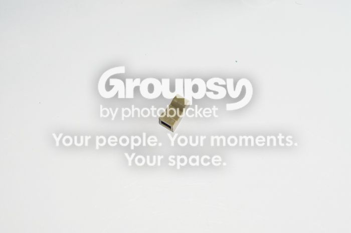

เห็นคำถามของคุณหมอเอ่ยตั้งแต่ 2-3 วันก่อนแล้ว
แต่ยังไม่ว่างไปค้นบริคที่ทดลองไว้ครั้งก่อนออกมา
มาวันนี้พอมีเวลาเลยไปขุดออกมาถ่ายรูปให้ดูครับ  :) :) :)
แวบแรกที่เห็น บอกได้เลยครับว่า มันกลับไปเหลืองเหมือนเดิมครับ  :( :( :(
ต้องขอโทษด้วยครับ ที่รูปถ่ายอาจไม่สามารถแยกความขาวจั๊วะ กับขาวมอๆ ให้เห็นได้ชัดเจน แต่ถ้ามองด้วยตาเปล่า จะเห็นความแตกต่างชัดเจนเลยครับ มาดูรูปกันเลยครับ
ถุงที่เก็บการทดลองเมื่อเกือบ 3 ปีก่อนเอาไว้ แบ่งเก็บแต่ละครั้งเป็นถุงๆ แยกออกจากกัน
ซ้ายคือ บริคใหม่ขาวจั๊วะครับ กลางคือ บริคที่นำไปผ่านกระบวนการ และขวาคือบริคเก่าที่ไม่เคยผ่านกระบวนการมาก่อนครับ
จะเห็นได้ว่า บริคที่ผ่านกระบวนการแล้ว กลับไปเหลืองเหมือนเดิม ไม่ขาวเหมือนกับบริคใหม่แล้ว
ซ้ายและขวา คือ Scout Trooper จากชุด 7128 Speeder Bikes ครับ และกลางคือ Scout Trooper จากชุด 8038 The Battle of Endor ที่ยังขาวจั๊วะอยู่
จะเห็นได้ว่า Scout Trooper ตัวข้างๆ จะออกเหลืองๆ เมื่อเทียบกับตัวกลาง
สรุปคำตอบต่อคำถามของคุณหมอเอ่ยว่า ระยะยาว บริคจะกลับไปเหลืองเหมือนเดิมครับ (แต่ไม่ทราบว่าใช้เวลาเท่าไหร่แน่ ถ้ามีใครให้คำตอบได้จะดีมาก)
