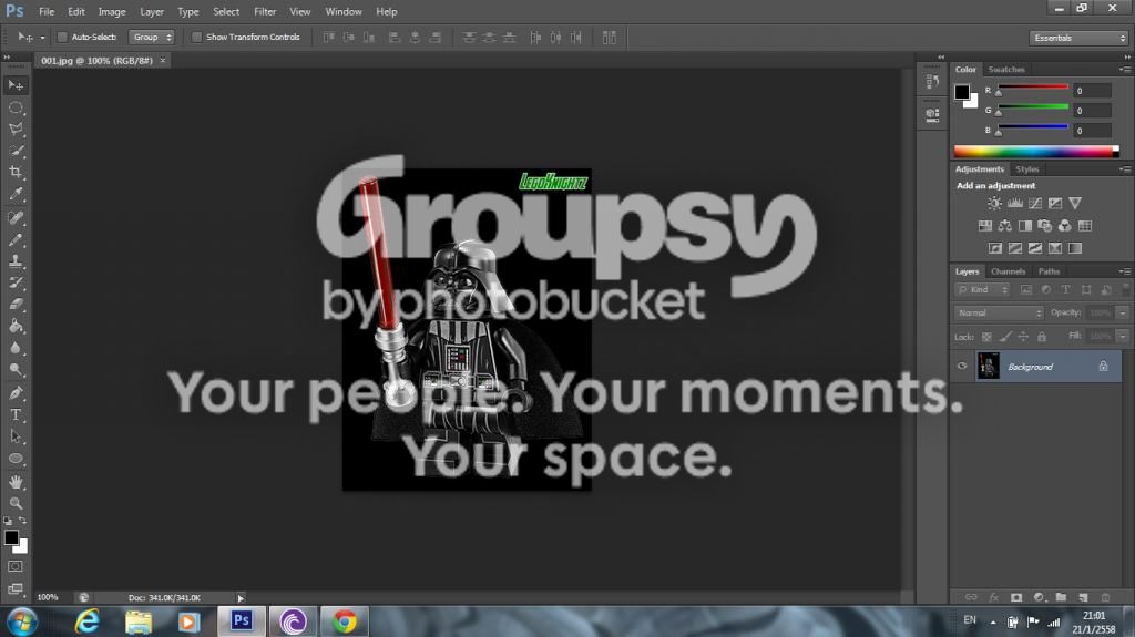

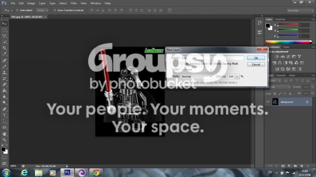

เริ่มแรก ถ่ายรูปฟิกที่ต้องการ ให้ถือกระบี่แสง

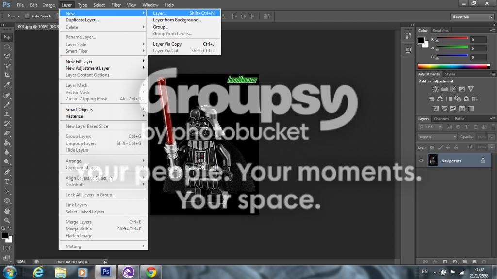

เลือก Layer -- New -- Layer
ชื่อก็สามารถเปลี่ยน หรือจะไม่เปลี่ยนก็ตามใจ แล้วกด OK ครับ

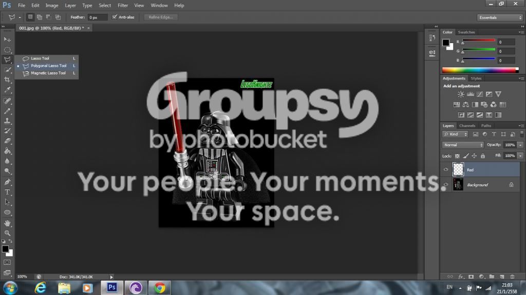

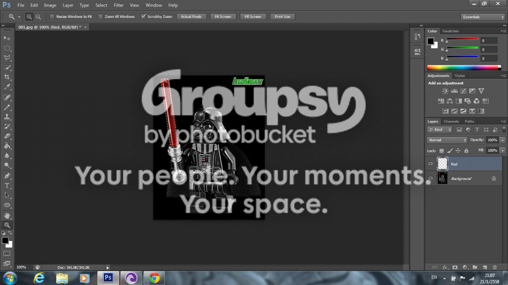

เลือกเครื่องมือ Polygonal Lasso Tool แล้วก็ค่อยๆ Crop ตามแสงที่มาจากกระบี่
Crop ให้ได้ดังรูปครับ  8)

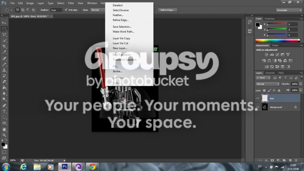

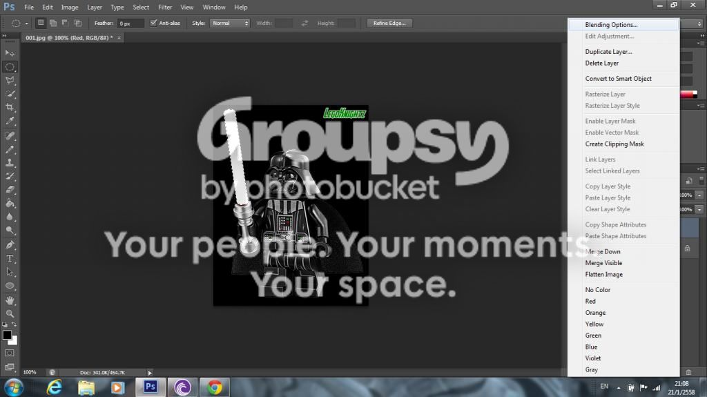

พอได้ดังรูปแล้ว ก็คลิ๊กขวา ตรงที่เราทำการ Crop แล้วเลือก Fill แล้วก็ ตรง Contents : Use ให้เปลี่ยนเป็น White

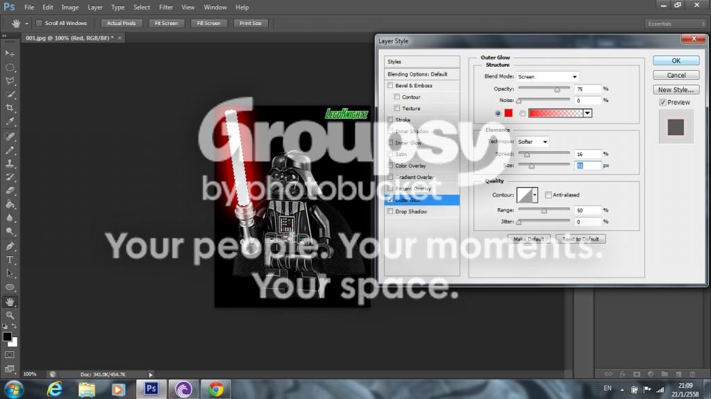

ต่อจากนั้น ให้ไปคลิ๊กขวา ที่ Layer ที่อยู่ด้านขวามือ กดตรง Blending Options (Layer ที่เราเลือก Crop)
ติ๊กถูก ที่ Outer Glow เลือกสี ตามที่เห็นก็จะได้แสงฟรุ้งฟริ้งตามรูป  เข้าใจตรงกันนะ ::)
* ขอให้สนุกกับการทำกระบี่แสงนะครับ
